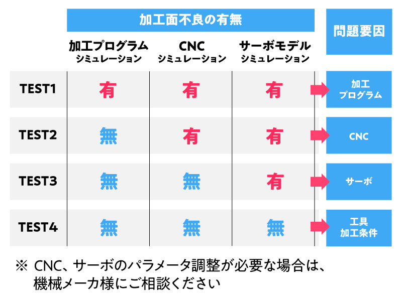

  • 01
    3つのシミュレーション結果で、簡単に加工不良の原因を切り分けできる
    評価方法や加工条件を変えてシミュレーションを行うと、その結果の違いで根拠をもって加工不良の原因特定ができることがあります。
    加工プログラム、CNC、サーボモデルの3つのシミュレーションで加工面推定を行い、加工不良の原因がどこにあるのかを簡単に切り分けられます。
    Smart Digital Twin Manager

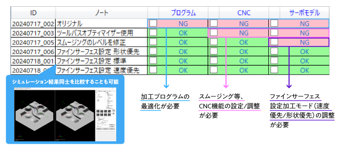

  • シミュレーション結果

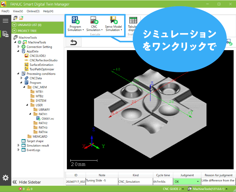

Smart Digital Twin Managerを用いると、ボタンをワンクリックするだけで簡単に3つのシミュレーションを行えます。
シミュレーションを1クリックで
さらにシミュレーション結果を簡単に確認・比較・管理することができ、加工不良の原因特定に役立ちます。

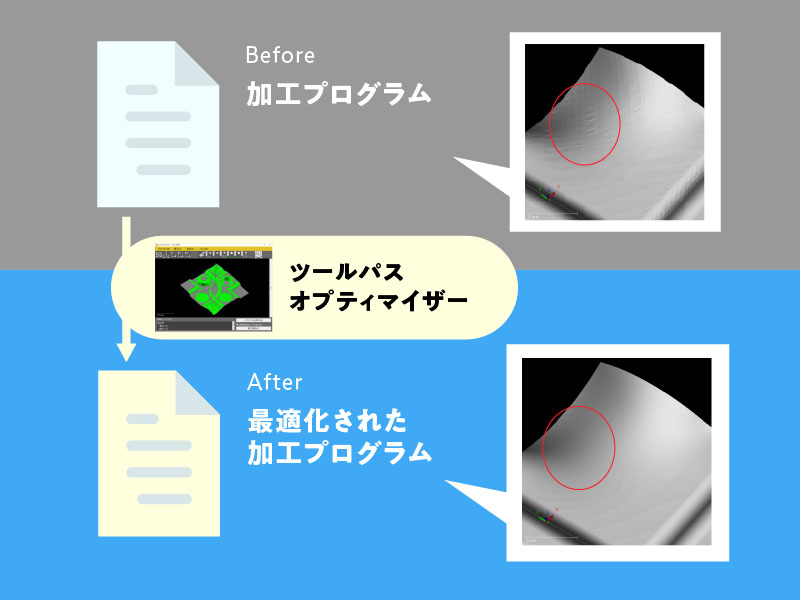

    問題があった加工プログラムを最適化
    加工プログラムの微小線分指令に問題がある場合、簡単操作でツールパスオプティマイザーによる加工プログラムの最適化を行うことが可能です。
    ツールパスオプティマイザーは、加工プログラムの微小線分指令をより高精度・高品位に最適化するためのパソコンソフトです。最適化された加工プログラムで再シミュレーションを実行し、改善効果をすぐにデジタル上で確認することができます。
    ツールパスオプティマイザー
  • 最適化の図

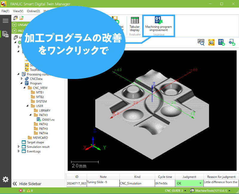

Smart Digital Twin Managerを用いると、ワンクリックでシームレスにツールパスオプティマイザーによる加工プログラム改善を行うことができます。
加工プログラムの改善をワンクリックで
