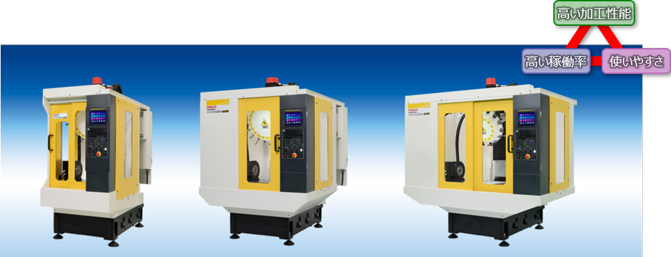

ロボドリルは、ファナックの最新CNCとサーボ技術を採用した高性能、高信頼性の小型切削加工機です。
高剛性の機械構造、豊富な主軸ラインナップにより、アルミや鉄の量産部品加工から、ステンレスやチタンなどの難削材加工、付加軸を使用した同時5軸加工まで、幅広い分野に適用可能です。
高い加工性能
従来からの高い加工性能、信頼性はそのままに、無駄時間の徹底削減により生産性をさらに向上しました。
  • 最新CNC Series 31i-MODEL B Plusのファストサイクルタイムテクノロジーを活用し、非切削時間を短縮しました。
  • ロボドリルの最速動作を実現するためのプログラミングノウハウを、専用固定サイクルとしてGコード化しました。
  • アルミ部品の軽切削加工に最適な、主軸加減速時間と発熱を低減したタッピング主軸を主軸ラインアップに追加しました。
