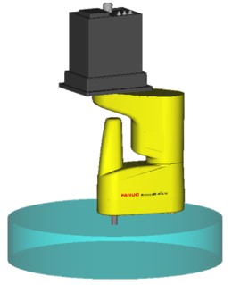

ファナックは、天井設置タイプのスカラロボットSR-3iA/U(3kg可搬、リーチ350mm)を開発し、販売を開始しました。
  • アームリーチ以内の範囲にアーム先端が到達できないエリアのない、“ノーデッドゾーン”であることを最大の特長としています。天井に設置して本体の真下を作業領域とするため、設置のための床面積を気にする必要がありません。
  • ロボットを設置する天井面からアーム先端までの距離を、昇降軸の最上昇時で440mmに抑えています。本体の高さが抑えられているため、システム全体をコンパクトにできます。
  • 小物部品の生産ライン間搬送や、小さなスペースでの組み立て作業などに最適なロボットです。
  • アームにエア駆動用電磁弁を内蔵したタイプを用意しており、エア機器を使用したシステムの構築が容易です。
  • アーム先端の昇降軸を保護するジャバラとアームカバー部のガスケットをオプション指定することで、IP65の防水・防塵機能を備えることができます。
SR-3iA/Uは、コンパクトな本体と俊敏な動作を活かして、お客様の生産性向上に貢献いたします。

SR-3iA/Uの作業領域
SR-3iA/Uの作業領域
