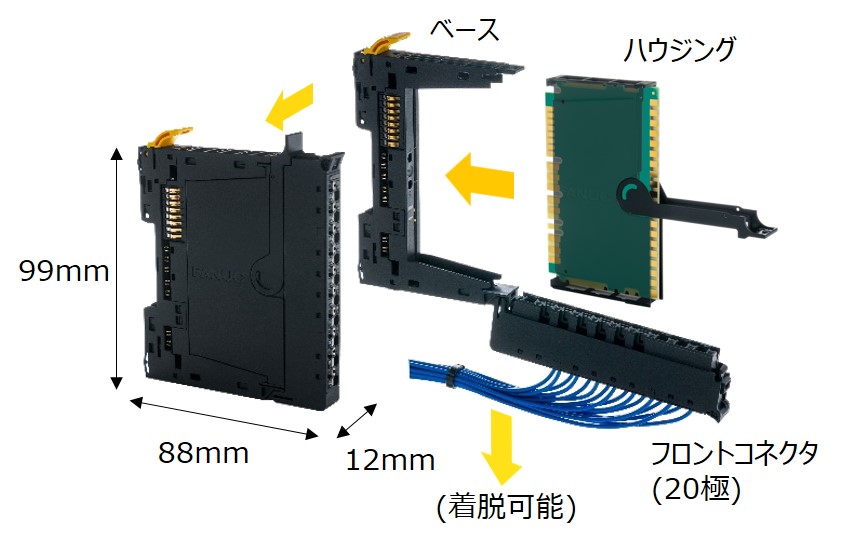

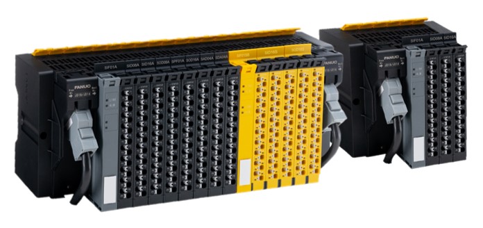

モジュールのサイズは幅12mm、高さ99mmと小型化を追求しており、従来のI/Oユニットと比較して取付け面積の省スペース化が可能となります。また、必要なモジュールを必要な数だけ横方向に接続する構造により、無駄なスペースを必要としません。
高い拡張性として、各種モジュールを幅広くラインアップすることで、機械のオプション仕様によって異なる様々なI/O構成に柔軟に対応することができます。また、FANUC LADDER-IIIを使ったパラメータ設定によって、モジュール仕様をカスタマイズすることが可能となり、複数仕様の保守部品を集約・削減することが可能です。
小型化だけでなく、作業性や保守性の向上も追及しました。各モジュールは、フロントコネクタ・ハウジング・ベースの3つの部品に分かれる3ピース構造を採用しています。プッシュイン式のフロントコネクタは、ツールレスでの配線作業を可能とします。また、着脱可能な構造により、プリアセンブリしたケーブルの準備が可能となり、機械の組み立て工数削減に寄与します。電気的ストレスによる故障が発生した場合は、配線を外すことなく、ハウジングのみを交換することで復旧が可能となり、機械のダウンタイム短縮にも寄与できます。
