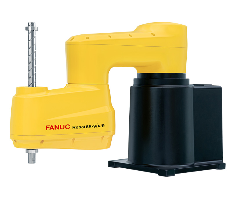

ファナック Robot SRシリーズは、可搬質量3kgから20kgのスカラロボットです。
様々な品物の搬送や整列、組立作業を高速で行うことができます。食品対応仕様のタイプもあります。
