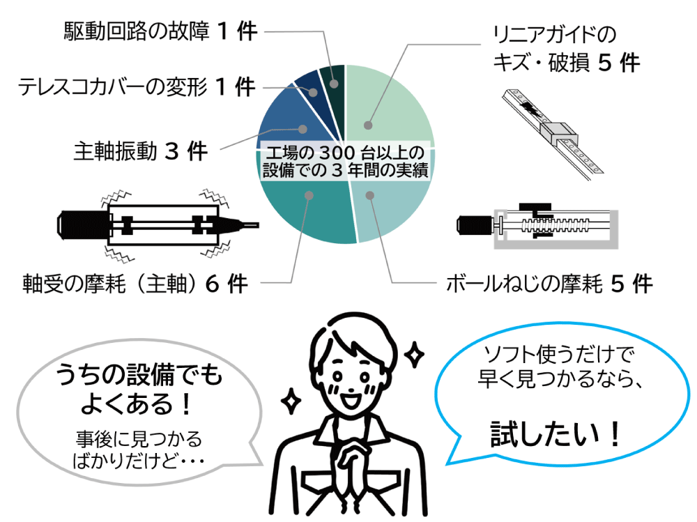

3年間で300台以上の設備を対象に検証を行った結果、深刻な設備停止につながる故障の予兆が見つかっています。
実稼働の設備で早期の点検、修理に役立ちました。
AIサーボモニタで見つけた21件の故障の予兆の内訳です。
  • リニアガイドのキズ・破損
  • ボールねじの摩耗
  • 軸受の摩耗(主軸)
  • 主軸振れの増大
  • テレスコカバーの変形
  • 駆動回路の故障

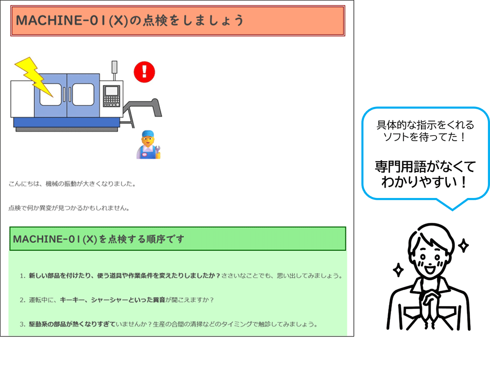

メール通知 - 故障の予兆と必要な作業がわかります
AIサーボモニタのメール通知サンプル
故障の予兆を見つけたら、メールでお知らせします。
点検作業(視診、聴診、触診)、メンテナンス作業(清掃・給油・増締め)を案内します。

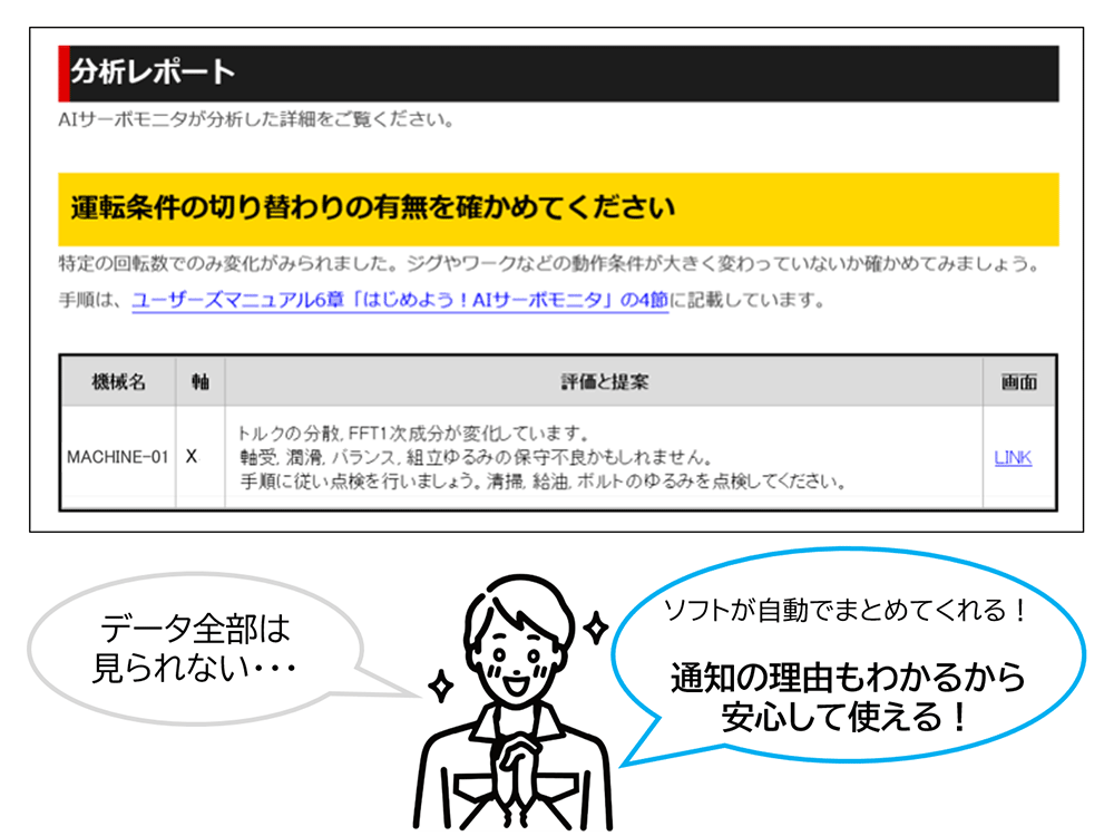

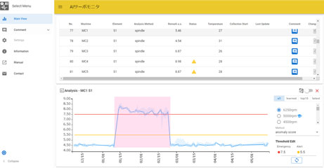

分析レポート - データ分析の知識がなくても通知の理由がわかります
AIサーボモニタの分析レポートサンプル
メール通知には、分析レポートもついています。
膨大なデータをチェックする手間はなく、通知の理由がわかります。

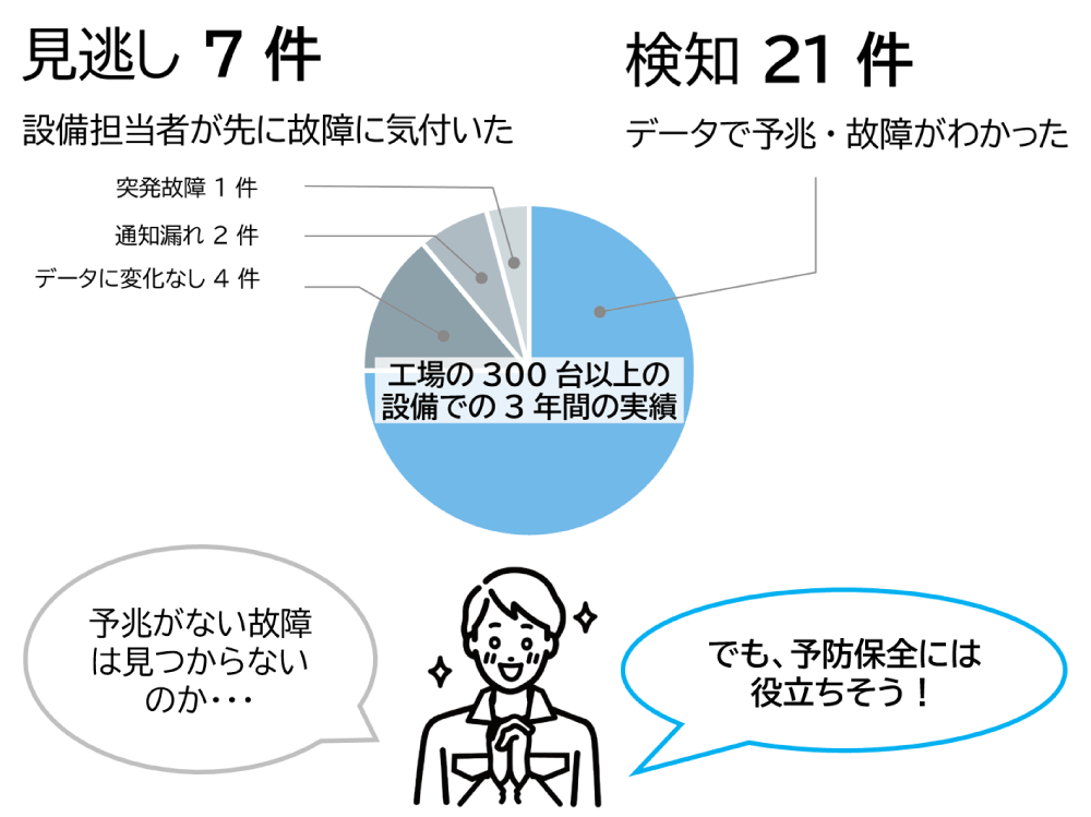

AIサーボモニタによる検知の限界
AIサーボモニタの検知と見逃しの比率を示す円グラフ
モータの速度やトルクに予兆が表れない故障や突発故障は、AIサーボモニタで検出することはできません。
