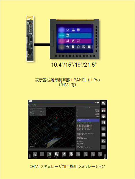

iHMI 2次元レーザ加工機用シミュレーション
2次元レーザ加工に特化し、加工前に選択されたプログラムの加工経路とピアシング位置をグラフィカルに表示可能です。加工中は進捗状況、切断と早送りやビームON/OFF の状況を線描画の種類を分けて容易に確認可能です。
