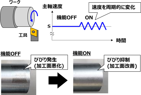

FA新機能: びびり振動抑制
旋削加工では、加工速度や切り込み量等の加工条件を上げると、ワークと工具の間の共振に起因したびびり振動が発生し、高能率加工の妨げとなる場合があります。
主軸の回転速度を周期的にわずかに変動させ、加工時の共振に起因するびびり振動抑制する新機能です。
切り込みや主軸速度を下げる一般的なびびり対策に比べて、加工時間への影響はなく、生産性を落とさずにびびり抑制が可能です。
特に、びびり振動が発生し易い長尺ワークの旋削加工で有効です。
(2022年6月)
