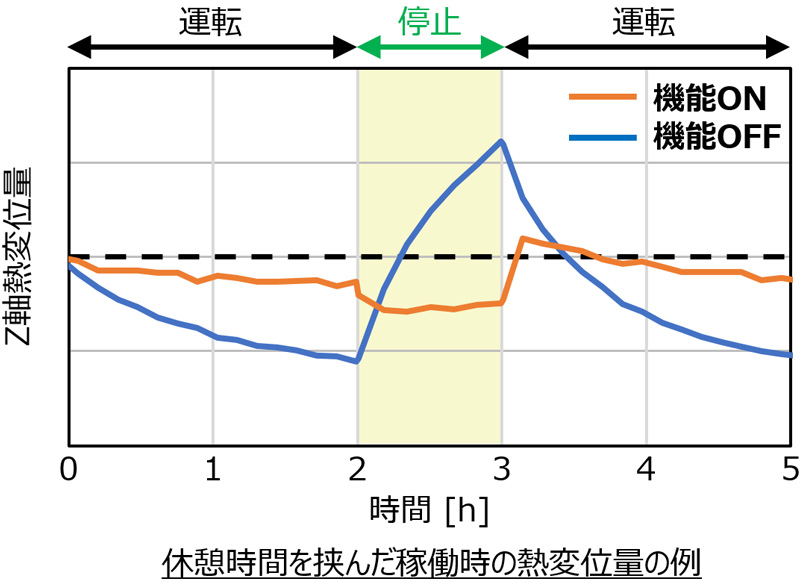

  • 熱変位補正機能は、機械の熱変位をセンサレスで補正する、ロボドリルの標準機能です。主軸と各軸の稼働記録から熱変位量を推定し、刻一刻と変化する熱変位をリアルタイムで補正します。
  • 熱変位量の推定方法に新方式を採用することで、機構部への伝熱による複雑な変化に対する補正能力が向上しました。
  • これにより運転停止後の放熱による急激な変化や、 複合的要因により推定が困難なY軸方向の熱変位に対しても、高精度に補正することが可能になりました。
  • 始業時のコールドスタートや休憩時間後の稼働再開など、熱変位の変化が大きい場面においても安定した加工精度を維持出来るようになり、暖気運転時間の短縮にも貢献します。
休憩時間を挟んだ稼働時の熱変位量の例
