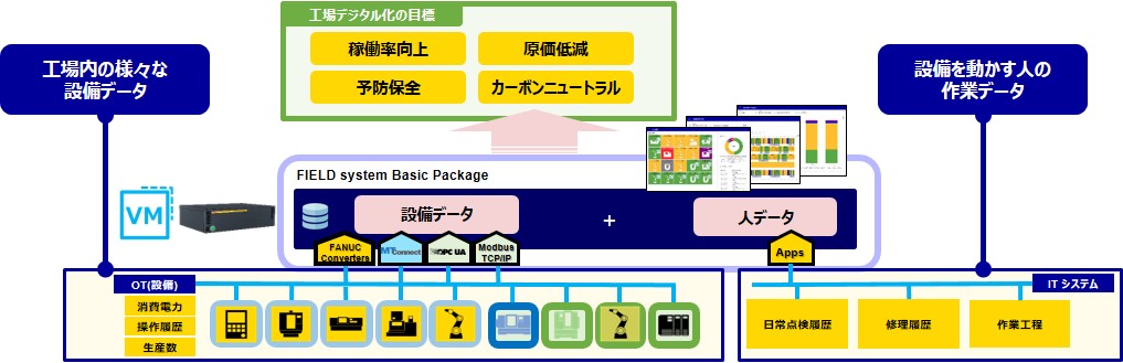

製造現場における業務改善は、設備からのデータ収集、見える化、分析、改善というプロセスとなります。そのため、様々な設備と接続が可能で、データを一元的に収集するための土台となるデータ基盤が必要となります。
FIELD system Basic Packageは業務改善に必要なデータ基盤です。様々な設備からのデータ収集が可能、収集したデータを分析し、生産性の向上、設備の予防保全など、スマートファクトリー実現に役立てることができます。
FIELD system Basic Packageは工場の様々な設備、設備を動かす人の作業データを収集します。
ITとOTを繋ぐことで、工場のデジタル化の目標を達成します。

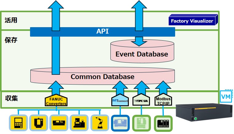

FsBPの全体像
データの収集、保存、活用を分離した構造であり、収集したデータを他のシステムに安全な状態でオープンに提供します。
データの収集、保存、活用
データ収集
工場内の様々な設備からイーサネット経由でデータを収集します。
データ保存
2つのデータベースを搭載しています。
Common Database:
工場内の様々な設備データを標準化して整理して格納します。
Event Database:
収集データのカスタマイズが可能です。Common Databaseから抽出したデータや外部のデータを自由に格納します。(人・モノ・設備データ等)

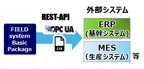

外部システムとの連携
外部システムとの連携
OPC UAやREST-API, CSVを利用して外部でデータを活用できます。

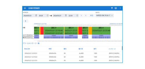

ファナックCNC搭載工作機械であれば稼働状態を細かく分類し、機械の停止理由やアラーム内容などが判ります。

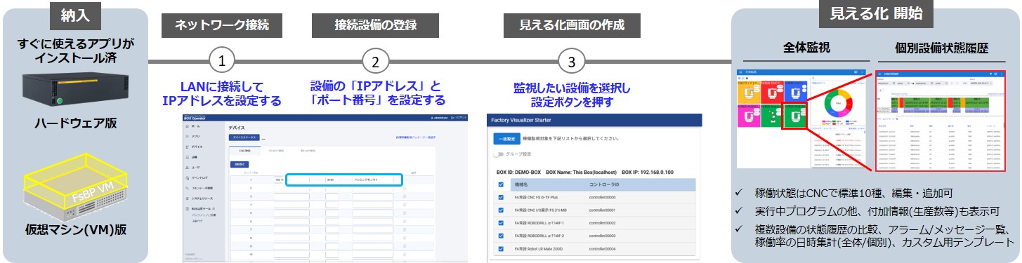

1.簡単に設備からデータ収集、見える化可能
  • 必要アプリ一式をプリインストール済み、オンプレミス運用可
  • 3ステップで業務改善にすぐ使える設備データを収集開始
  • 設備を選ぶだけで稼働監視画面を自動生成
  • 6種の標準画面がすぐ使えて、設備の状態が見える化できる
簡単に設備からデータ収集、見える化可能

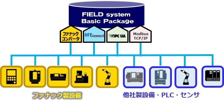

*ファナック製CNC以外を搭載の設備や他社製設備に関しては、対応プロトコルによって接続手順が異なります
2.他社製設備からデータ収集可能
  • 他社製設備からもデータ収集可能、メーカの違いを気にせずデータを利用可能
他社製設備からデータ収集可能

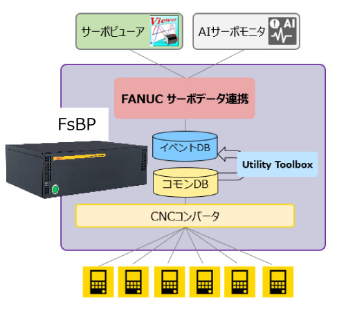

  • ファナックCNCのサーボデータの収集とサーボデータ分析アプリとの連携が可能となりました。これにより、サーボデータ波形の可視化や分析ができます。

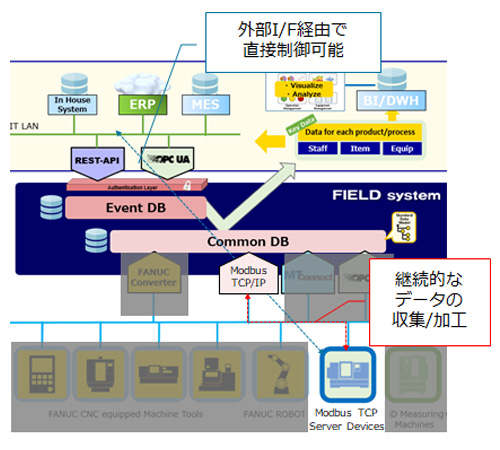

  • 工場内の設備で広く利用されているModbus/TCPを利用できるようになりました。Modbus/TCPに対応した設備からのデータ収集や制御を実現します。

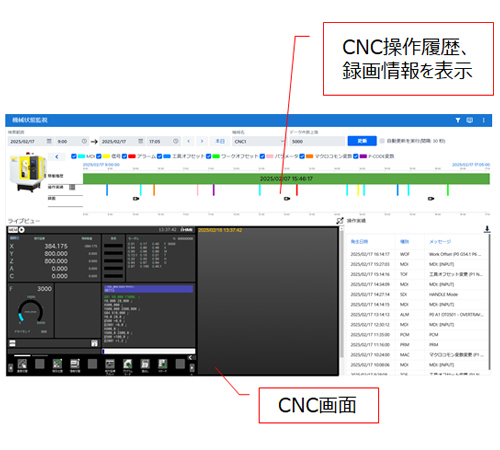

  • ファナックCNCのオプション機能である機械状態監視機能(ビジュアルアシスト)と連携ができるようになりました。工作機械の操作履歴やアラーム発生時の機械稼働データと動画を対比させ、異常発生時の経過分析ができます。
サーボデータ連携
サーボデータ連携
概要
  • AIサーボモニタ、サーボビューアへのサーボデータ供給データ基盤
効果
  • AIサーボモニタは、FsBPで収集したサーボデータを利用し、機械の故障の予兆を検知
  • サーボビューアは、本アプリで取得したサーボデータをダウンロードしてデータをグラフ描画・解析可能
  • 複数台のCNCのサーボデータを一元管理し、さらにFsBPで取得した他のデータ(ワークIDや実行プログラム名など)と紐づけて管理可能

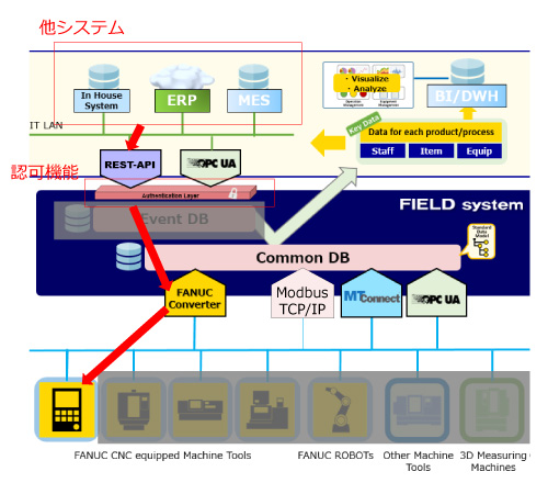

CNCプログラム転送、マクロ変数API
CNCプログラム転送, マクロ変数API
概要
  • CNCへのファイル転送API
  • CNCマクロ変数読み書きAPI(拡張API)
効果
  • 管理者による認可アカウントのみ以下を実行可能
    • CNCへのファイル転送API
    • マクロ変数読み書きAPI
  • FsBPと他システム(ファイル管理、生産管理)間でのデータ連携をより深く
Modbus TCP対応
Modbus TCP対応
概要
  • Modbus TCPサーバ(スレーブ)機器を接続可能
効果
  • Modbus TCP対応機器から継続的にデータ収集
  • 収集したデータは時系列で記録/集計され、外部から利用可能
  • Modbus TCP対応機器を外部I/F経由で直接制御
  • MESからOPC UAで任意アドレス読書き
  • 社内システムからHTTPSで任意アドレス読書き
機械状態監視(ビジュアルアシスト)連携
機械状態監視(ビジュアルアシスト)連携
概要
  • FANUC CNCオプションの機械状態監視(ビジュアルアシスト)機能と連携
  • Factory Visualizerの画面でライブビューや操作履歴、録画再生が可能
効果
  • Factory Visualizerで複数台の機械の状態を一元管理し、監視精度を向上
  • 機械状態監視(ビジュアルアシスト)機能が収集したデータをFsBPのAPIを利用して外部で活用

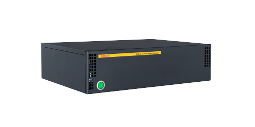

ハードウェア版 FIELD system Basic Package
FIELD BASE Pro 主な仕様 (最大50台接続)
FIELD BASE Pro
項目 仕様
CPU Intel Xeon プロセッサ 4コア
メモリ 16GB
ストレージ SSD 960GB
寸法 幅 382 x 奥行 281 x 高さ 103 (mm)
重量 約6kg
消費電力 最大100w
周囲温度 0~45℃ (動作時) -20~60℃ (停止時)
周囲相対湿度 75%以下、結露なきこと
設置場所基準 IEC60664-1 汚染度2 (事務室など)
