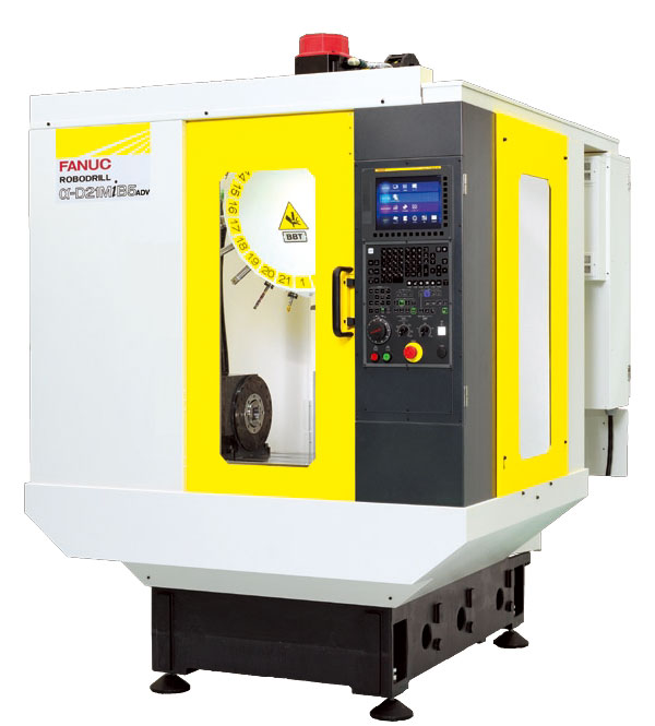

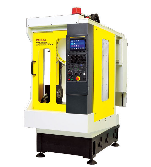

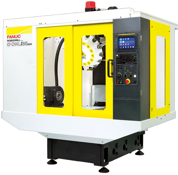

FANUC ROBODRILL α-DiBADVシリーズ(高性能仕様)は、主軸30番の高速、高精度、高効率小型切削加工機です。
機構部の一新により、加工領域の拡大とサイクルタイムの短縮を実現しています。
α-D21SiB5ADV
α-D14SiB5ADV
α-D21SiBADV
α-D14SiBADV
ROBODRILL α-D14SiB5ADV
α-D21MiB5ADV
α-D14MiB5ADV
α-D21MiBADV
α-D14MiBADV
ROBODRILL α-D21MiB5ADV
α-D21LiB5ADV
α-D14LiB5ADV
α-D21LiBADV
α-D14LiBADV
ROBODRILL α-D21LiB5ADV
