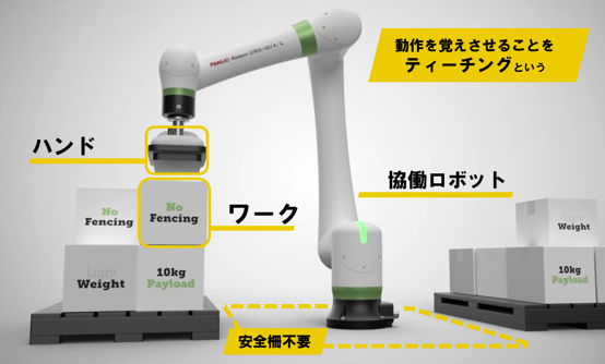

従来の産業用ロボットでは、ロボットの周囲を安全柵で囲う必要がありました。これは、人がロボットに接触しないようにエリアを隔離するためです。一方、協働ロボットは人と一緒のエリアで作業しても安全に使用できます。ロボット本体に安全装置が搭載されており、人や物に触れると軽い力で安全に停止するためです。これにより、安全柵を設置する必要がなく、人とロボットが同じ作業エリアで協力しながら作業を行うことが可能になりました。
また、協働ロボットの多くはロボットのアームを直接手で動かしティーチングを行う機能が備わっています。これにより、ロボットが初めての方でも直感的に使うことができます。難しいプログラミングをしなくても、簡単に作業を覚えさせられるので、品種の追加や作業の変更など、製造工程の変更に臨機応変に簡単に対応できるのが大きなメリットです。

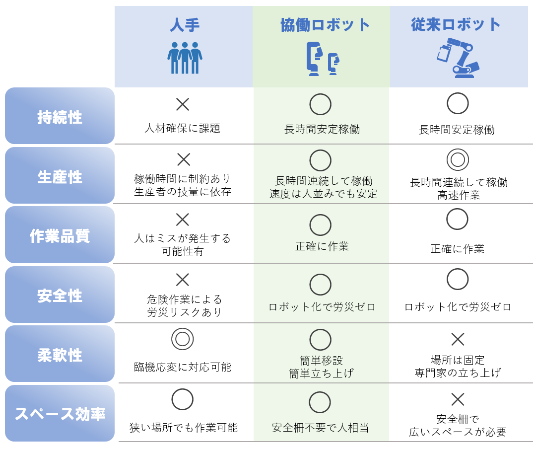

協働ロボットと従来の産業用ロボットや人手との違い
協働ロボットについて従来の産業用ロボットや人手との違いをまとめました。協働ロボットは、人と従来ロボットのちょうど中間のような存在です。人の滑らか動きを真似したり、従来ロボットのように正確な作業を長時間続けられるため、高い品質を安定して保つことができます。また、協働ロボットが人の代わりに作業するため、労災リスクを減らすことに繋がります。更に、安全柵が不要なので、スペースを有効に使え、簡単なティーチングで柔軟性に富んだシステムを構築できます。

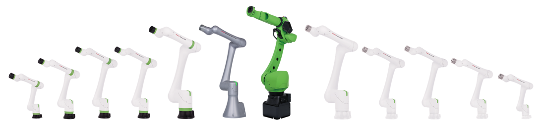

ファナックでは、これら協働ロボットの市場の拡大を受け、様々なニーズに答えるために、業界最大可搬質量50kgの運搬が可能な「CR/50F-16B」や、ロボットが初めての方でも簡単に操作できる「CRXシリーズ」をラインアップしています。
ファナックの協働ロボット

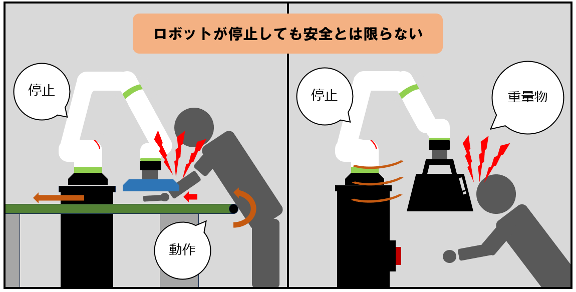

協働ロボットが安全な仕組みは、内部に安全装置が組み込まれているからです。この安全装置は、メーカーによって様々な仕組みの物が存在します。例えば、ファナックの協働ロボットCRXは、ロボットにかかる微量な力を感じ取るセンサーを使用しています。これにより、人や物がロボットに接触した際に生じる力変化を判断し、停止するといった仕組みです。
ここで、注意したいのは、協働ロボットを使用していれば、絶対に安全といった判断はできないことです。安全と判断するには、前項の厚生労働省が定めた第150条の4にも記載されているように、リスクアセスメントの実施が必要になります。例えば、協働ロボットは接触した際に停止します。しかし、接触に伴いコンベアが停止しなかった場合、巻き込まれや挟まりの原因になるかもしれません。他にも重量物の搬送物が、頭部に接触する恐れなどがある場合、接触停止をしたとしても、重大な事故につながるリスクもあります。こうしたリスクを未然に防ぐため、どのような危険でどれくらいの被害が想定されるかを検討することを、リスクアセスメントといいます。こうしたリスクアセスメント措置をきちんと行うことで、協働ロボットを含めたシステムは初めて安全と判断できるようになります。

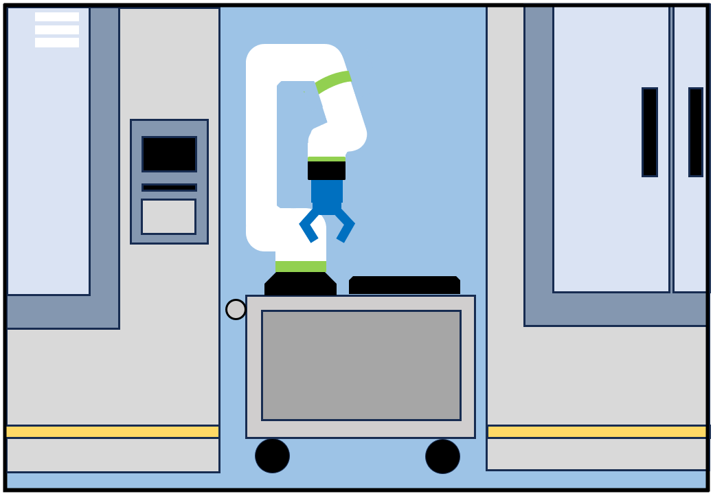

協働ロボットは安全柵が不要なため、省スペースな環境で動作できます。例えば、マシニングセンタ同士の間などに、生産部品の検査を行うセルを追加することで、今まで余っていたスペースを有効活用できます。

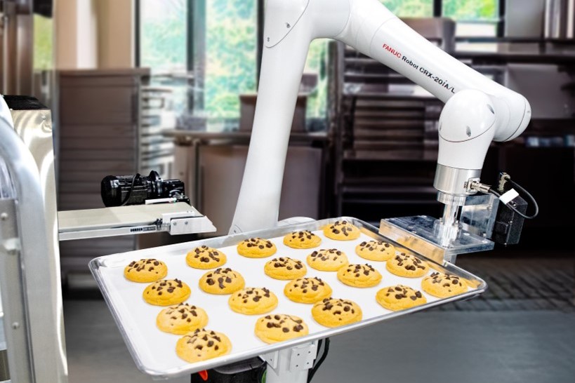

協働ロボットは、人が行う作業を再現するだけでなく、同じ作業をより早く行うことも可能です。これにより、品質を一定に生産能力を更に高めることができます。具体的には、ケーキのデコレーションのような、繊細な動きを必要とする作業に実用化されています。

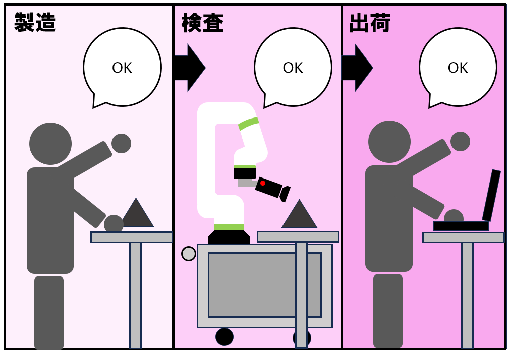

協働ロボットは、AIを活用した作業も得意とします。AIによる検査では、人が気付かない些細な違いも検出できます。ファナックの協働ロボットは止まらずに高精度な検査ができるため、生産能力を落とさずに品質をチェックできます。

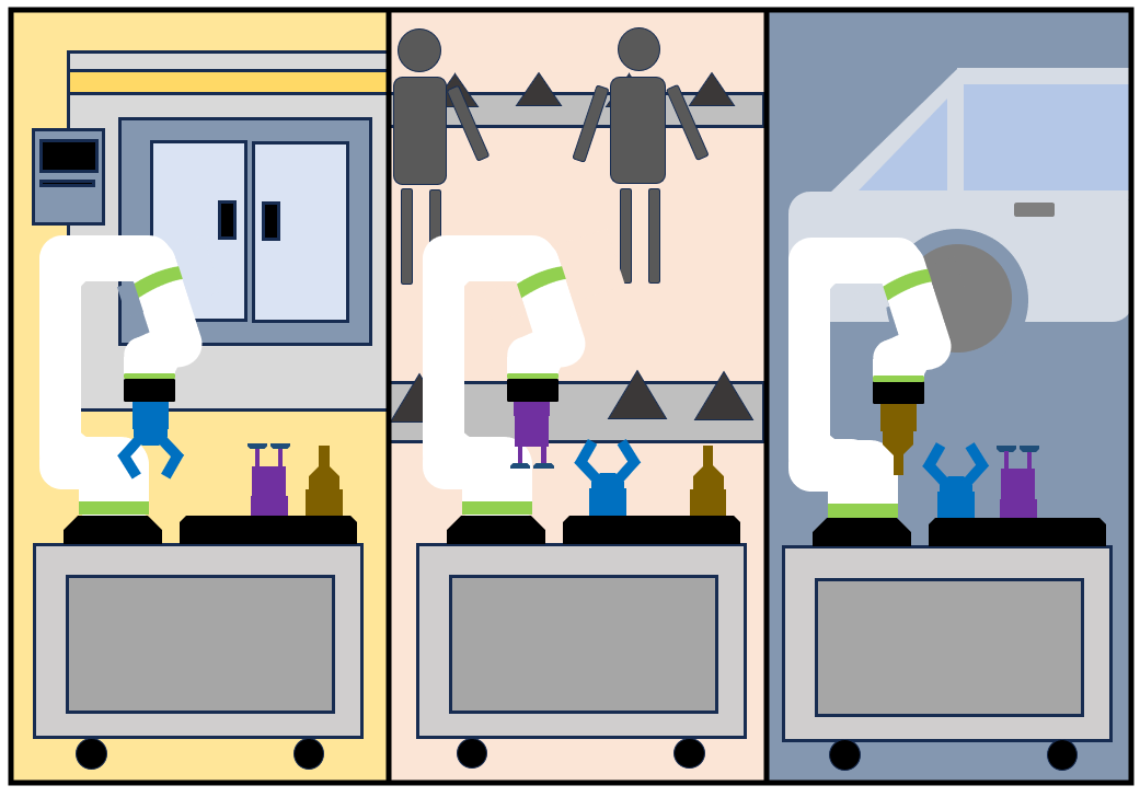

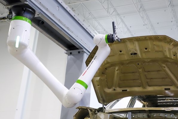

自動車や電気自動車の工場では、溶接、組立て、検査、塗装などで使われています。これまでの工場では、従来の産業用ロボットによる自動化が進んでいますが、スペースなどの関係から人手による作業も多く残っています。そういった工程に人と一緒に作業できる協働ロボットが積極的に導入され始めています。
機械加工
工作機械へワークを投入する作業や、加工が終わったワーク検査などに協働ロボットが使われています。特に密集して工作機械が並ぶ工場でも、協働ロボットであれば安全柵が不要なため、設置が可能です。更に、自走式の台車に搭載することで、ワークの入れ替え作業や搬送作業を、工場全体で無人化することができます。

協働ロボットが持てる重さを可搬質量と呼びます。用途やワークによって選定する必要があり、特にワークだけでなく、ロボットに付けるハンドの質量も考慮する必要があります。

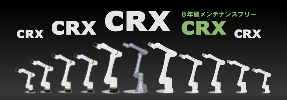

ファナックの協働ロボット「CRXシリーズ」は、製造現場の声から生まれた協働ロボットです。使いやすさにこだわり、人に触れるとすぐに止まる高感度な接触停止や、「壊れない、壊れる前に知らせる、壊れてもすぐ直せる」の高信頼性の設計など、ロボットを使う方々を一番に考え作られています。
力を感じる機構により外付けの力センサが不要なため、ロボット単体で精密な勘合や組み立てを行えます。アームを直接手で動かし操作するダイレクトティーチ機能はもちろん、その操作性にまでこだわり、軽い力で簡単にティーチングが行えるように設計されています。
また、タブレット上のアイコン命令を並べるだけで作れるプログラムや、そもそもティーチングレスでAIを活用し自立して動作する機能などなど、今までロボットを使ったことが無い人でも簡単にご使用いただけるロボットです。ファナックの従来ロボットで培った技術を活かし作られたCRXは、「壊れない、壊れる前に知らせる、壊れてもすぐ直せる」といった高信頼性はもちろん、8年間メンテナンスフリーでご使用いただけます。
