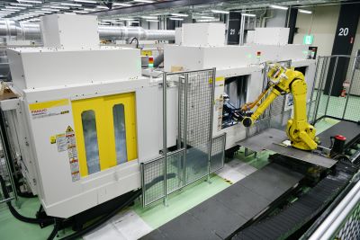

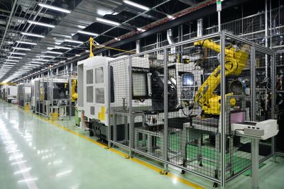

自動倉庫に接続された加工セル群
自動倉庫に接続された加工セル群

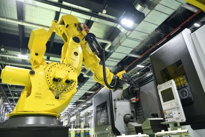

大ロボットを使用した大型部品加工セル
大ロボットを使用した大型部品加工セル

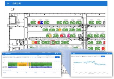

FIELD system Basic Packageによる見える化(Factory Visualizer)
