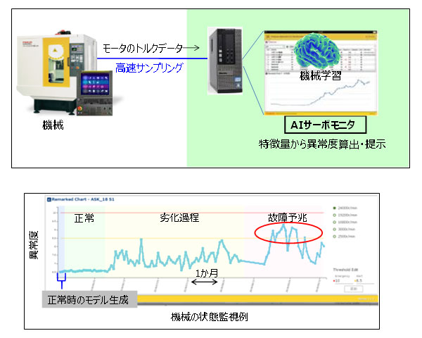

FA: AIサーボモニタ(Level 4:深層学習)
工作機械の送り軸や主軸の突然の故障による機械停止は、加工ラインの長時間停止などの大きな問題につながります。これを防止するためには、故障する前に送り軸や主軸の異常の兆候を知る必要があります。
機械の送り軸や主軸の状態を知るため、その制御データを高速サンプリングして収集し、これに深層学習を適用して異常度を提示する、AIサーボモニタ機能を開発致しました。
AIサーボモニタでは、正常動作中にモータのトルクデータを入力として学習することによりその特徴量を取り出し、正常な状態を表現する学習モデルを作成します。その後、実稼働中に得られるトルクデータを入力として正常な状態と比較し、「異常度」を算出、提示します。機械のオペレータは、この異常度を監視することで、送り軸・主軸の異常の兆候を加工現場で知ることができます。
AIサーボモニタにより送り軸や主軸の「壊れる前に知らせる」を実現し、故障前のメインテナンスが可能となり、機械稼働率向上に貢献します。
出荷開始予定時期: 2019年7月*
*2019年9月19日更新:2019年8月からPoC提供中
AIサーボモニタ
