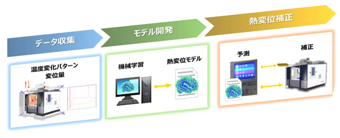

「温度変化により生ずる工作機械変位データの機械学習に基づく短時間温度変化に対応した省エネ対応型熱変位補正システム」
熱変位補正システムの概要
熱変位補正システムの概要
精密工学会技術賞トロフィー
受賞商品・技術について

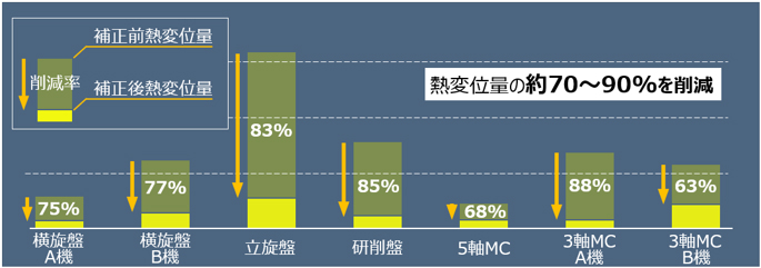

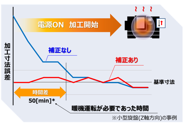

工作機械において、加工・環境条件が変わった場合やコールドスタート状態からの加工開始など短時間で機械温度に大きな変化が生じるような場合にも高精度に加工点の位置決めを補正できる熱変位補正システムを実現しました。工作機械に設置した複数の温度センサの検出温度と加工点変位の関係データを基に、機械学習により工作機械変位を予測し補正します。加工精度を低下することなく暖機運転時間の短縮や工場内温度管理の緩和を実現し、電力の消費を抑制することで環境負荷の低減にも貢献します。

様々な工作機械での効果例
様々な工作機械での効果例
暖機運転時間の短縮効果例
暖機運転時間の短縮効果例
