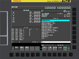

- CNC画面には、さまざまな情報が表示されます。それらの情報から不具合の原因を特定する必要があります。
- 個々の不具合に対して、どのような情報を調べるべきかを習得することができます。
- アラーム画面やCNC診断画面はよく知られていますが、新しく開発されたPMCトレース機能やサーボ情報画面などをご存知ない方が多いようです。

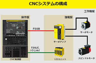

不具合箇所の特定と対処方法を習得できます
- 最新のCNCのハードウェアは、小型・省配線化されたモジュール形式です。
- CNCの構成と内部構成を学習します。不具合が発生したときに、アラーム表示から故障箇所を特定し交換する方法を習得できます。

CNCと機械間のインタフェースの確認方法を習得できます

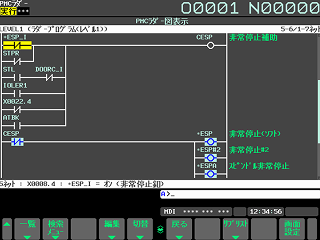

- リミットスイッチの不具合などで機械が動かないときには、ラダープログラムを表示して不具合信号を特定します。
- その信号が、機械側の不具合で入力されないのか、またはインタフェース回路の不具合なのかを判断するには、コネクタとピン番号を調べる必要があります。
- 診断画面、PMC信号画面、ラダー図画面などを使用して、これら一連の調査方法を習得することができます。

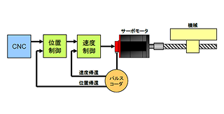

サーボの仕組みがわかりレファレンス点の再設定ができます
- デジタルサーボの仕組みを基礎から学習し、サーボアンプやサーボモータ、検出器の良否確認方法を習得できます。
- 従来は、良否確認にテスタやオシロスコープを使用していました。現在はサーボ波形診断画面やサーボ調整画面などを使い診断します。
- さらに、検出器通信チェックユニットなど保守に便利なツールも紹介します。
- サーボモータを交換するとレファレンス点位置がずれます。レファレンス点の再設定方法を習得できます。
