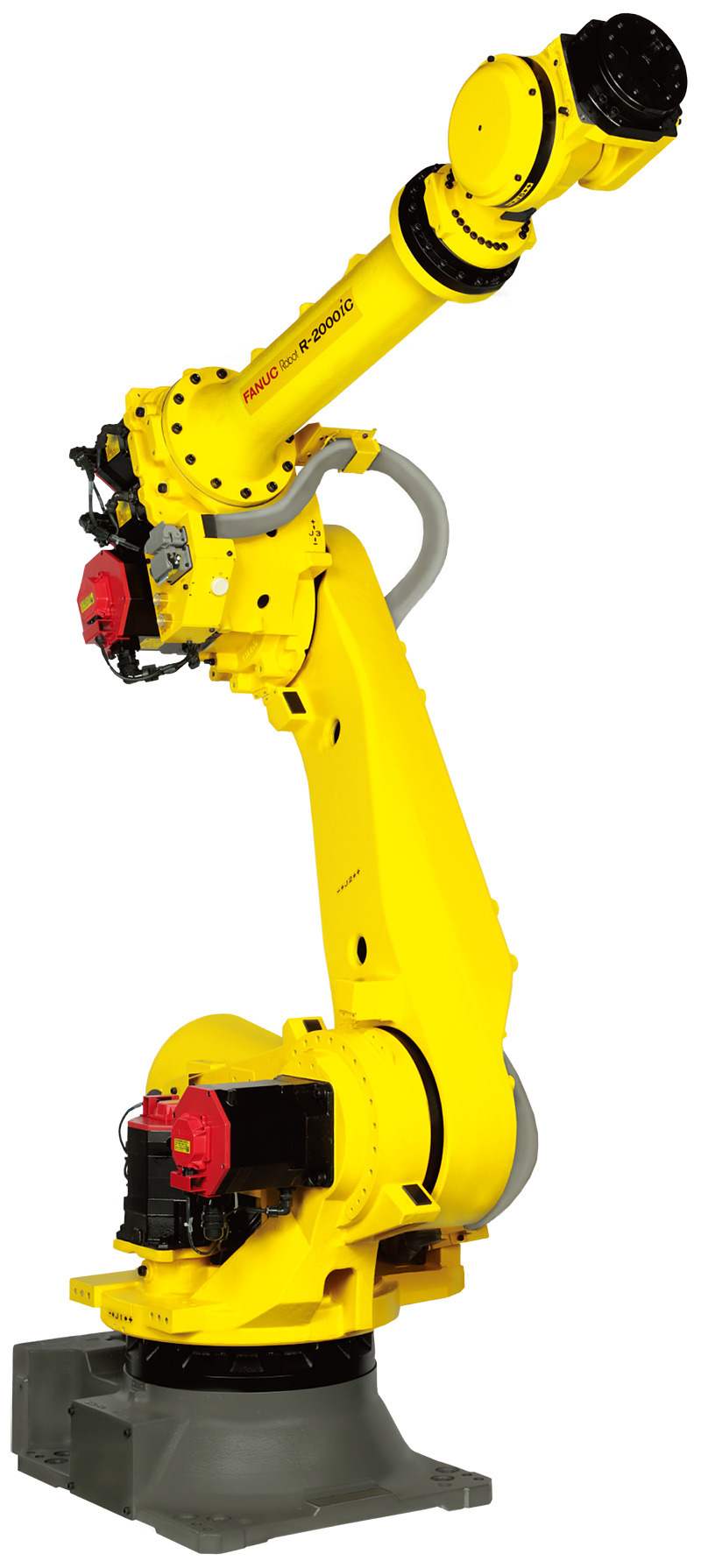

FANUC Robot R-2000iC
カタログ |
FANUC Robot R-2000iC |
/165F |
/210F |
/240F |
/125L |
/270F |
/210L |
制御軸数 |
6 |
手首部可搬質量 |
165kg |
210kg |
240kg |
125kg |
270kg (オプション指定時300kg) |
210kg |
動作範囲(X, Y) |
2655mm, 3414mm |
3100mm, 4304mm |
2655mm, 3414mm |
3100mm, 4304mm |
位置繰返し精度 |
±0.05mm |
ロボット機構部質量 |
1090kg |
1115kg |
1320kg |
1350kg |
設置形式 |
床置 |
対応制御装置 |
R-30iB Plus(A-,B-キャビネット), R-30iB Mate/R-30iB Mate Plus (標準型) |
R-30iB Plus (A-,B-キャビネット) |
主な用途 |
ハンドリング |
組立 |
シーリング |
スポット溶接 |
その他 |
プレス間ハンドリング、バリ取り |
/165R |
/210R |
/270R |
/100P |
/100PH |
/190S |
制御軸数 |
6 |
手首部可搬質量 |
165kg |
210kg |
270kg |
100kg |
190kg |
動作範囲(X, Y) |
3095mm, 4733mm |
3540mm, 5623mm |
2040mm, 3170mm |
位置繰返し精度 |
±0.05mm |
±0.03mm |
ロボット機構部質量 |
1370kg |
1590kg |
1470kg |
1495kg |
1120kg |
設置形式 |
棚置 |
床置、天吊 |
対応制御装置 |
R-30iB Plus (A-,B-キャビネット), R-30iB Mate Plus (標準型) |
R-30iB Plus(A-,B-キャビネット) |
主な用途 |
ハンドリング |
組立 |
シーリング |
スポット溶接 |
洗浄 |
その他 |
プレス間ハンドリング、バリ取り |
/220U |
/190U |
/210WE |
制御軸数 |
6 |
手首部可搬質量 |
220kg |
190kg |
210kg |
動作範囲(X, Y) |
2518mm, 3414mm |
3100mm, 4304mm |
2450mm, 3415mm |
位置繰返し精度 |
±0.05mm |
±0.10mm |
ロボット機構部質量 |
1020kg |
1400kg |
1180kg |
設置形式 |
天吊 |
床置 |
対応制御装置 |
主な用途 |
ハンドリング |
組立 |
シーリング |
スポット溶接 |
洗浄 |
その他 |
プレス間ハンドリング、バリ取り |

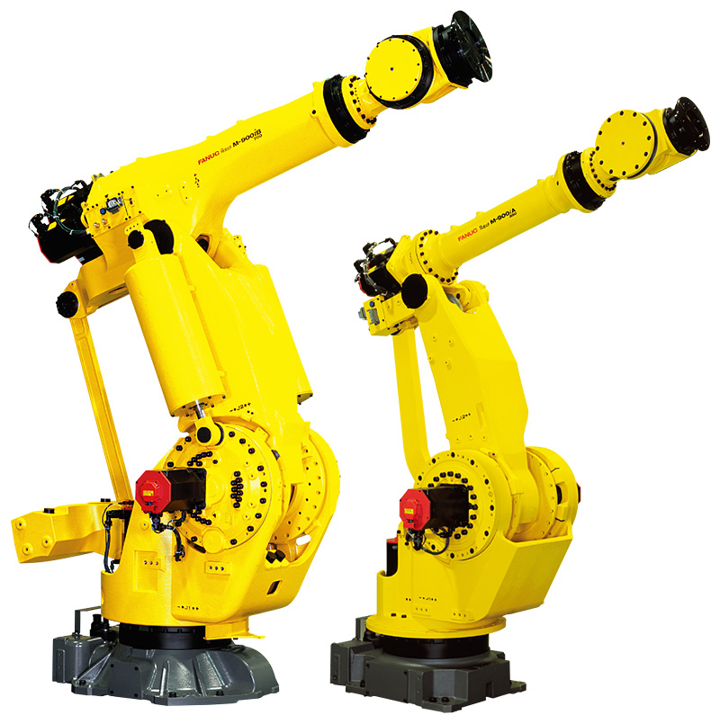

FANUC Robot M-900iB
カタログ |
FANUC Robot M-900iB |
/360 |
/360E |
/280L |
/280 |
/330L |
/700 |
/700E |
/400L |
制御軸数 |
6 |
手首部可搬質量 |
360kg |
280kg |
330kg |
700kg |
400kg |
動作範囲 (X, Y) |
2655mm, 3308mm |
3103mm, 4200mm |
2655mm, 3308mm |
3203mm, 3539mm |
2832mm, 3288mm |
3704mm 注), 4621mm
注)手先負荷300kgを超えて使用する場合、手首の動作制限あり。 |
位置繰返し精度 |
±0.1mm |
ロボット機構部質量 |
1540kg |
1600kg |
1700kg |
1780kg |
2800kg |
3030kg |
3150kg |
設置形式 |
床置、天吊、傾斜角 |
床置 |
対応制御装置 |
R-30iB Plus(A-、B-キャビネット) |
R-30iB Plus(B-キャビネット) |
主な用途 |
ハンドリング |
組立 |
シーリング |
スポット溶接 |
その他 |
ダイカストハンドリング、プレス間ハンドリング、バリ取り |

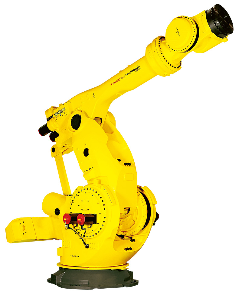

FANUC Robot M-2000iA
カタログ |
FANUC Robot M-2000iA |
/1200 |
/900L |
/2300 |
/1700L |
制御軸数 |
6 |
手首部可搬質量 |
1200kg(オプション指定時1350kg) |
900kg |
2300kg |
1700kg |
動作範囲 (X, Y) |
3734mm, 4683mm |
4683mm, 6209mm |
3734mm, 4683mm |
4683mm, 6209mm |
位置繰返し精度 |
±0.18mm |
±0.27mm |
ロボット機構部質量 |
8600kg |
9600kg |
11000kg |
12500kg |
設置形式 |
床置 |
対応制御装置 |
主な用途 |
ハンドリング |
