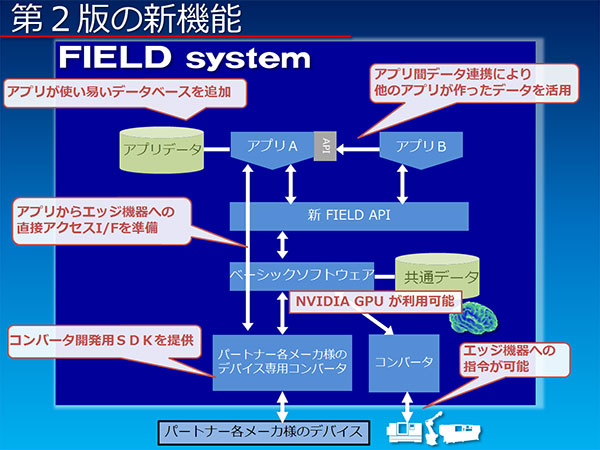

  • アプリケーションをより作り易くするAPIの追加
  • エッジ機器への指令を行うことができるAPIの追加
  • 各種エッジ機器(PLC、センサ等)をつなげるコンバータ用SDK
  • FIELD BASE Pro で AIアプリケーションを動作可能とするGPU対応
  • iPMA (Production Monitoring & Analysis) と iZDT (Zero Down Time) の改良
データベースを使ったアプリケーション開発を容易にするため、バックアップ等のデータベース管理機能をベーシックソフトウェア(各種機能を提供する中核をなすソフトウェア)側で実現しました。また、機器から取得したデータと生産物との関係付けを行い、どこで・いつ・誰が・どうやって・どのくらい・何を生産したかをデータベースで記録・管理するためのAPIを追加しました。
エッジ機器への指令
FIELD system は、これまでのエッジ機器と繋いで見える化、分析することに加えて、分析結果や解析結果に基づき、機器に指令する機能が追加されました。
この「エッジ機器への指令」が、エッジヘビーである FIELD system の大きな特長となります。
コンバータ用SDK
FIELD system では、アプリケーション開発用のAPIの公開に加えて、この度コンバータ(エッジ機器との通信を行うソフトウェア)側のAPIを公開しました。
コンバータ用SDKはアプリケーション用と同様にパートナー会員様であれば入手することが可能です。これによりパートナー会社様の製品と FIELD system を接続するためのコンバータの開発および販売が自由に行えるようになります。
FIELD BASE Pro の GPU対応
工場現場で FIELD systemを 動作させるためのファナック製ハードウェアである FIELD BASE Pro がNVIDIA社の Tesla P4 GPU に対応しました。これによりCPUだけでは難しい、深層学習などのより高度なAIアプリケーションをエッジ側で実行可能となります。

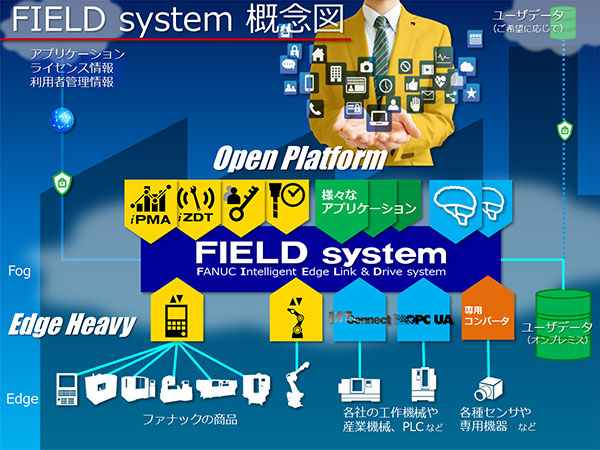

FIELD system 概念図
第2版の新機能
